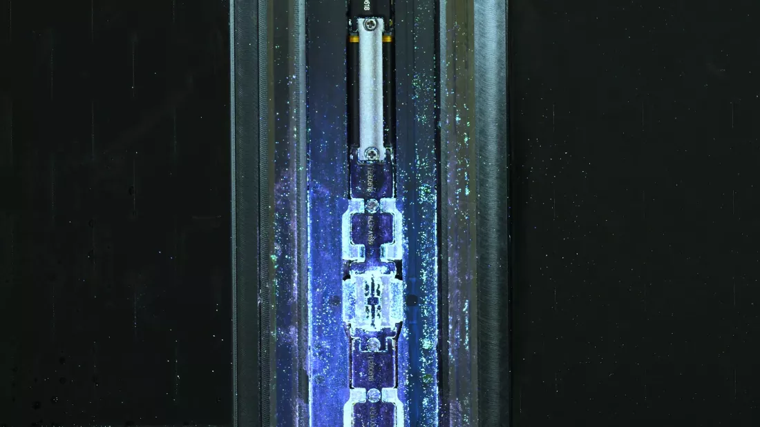

2019'da piyasaya sürülen orijinal Galaxy Fold'un katlanabilir ekranıyla ilgili tüm sorunları hatırlıyor musunuz? Yedi yıl sonra ve cihaz sekizinci neslinde olmasına rağmen, menteşeden içeri toz ve kir girmesi hala bir sorun olmaya devam ediyor - iFixit'in de gösterdiği gibi.
iFixit'in sökme videosunda Galaxy Z Fold 8'in IP48 derecesine sahip olduğu belirtiliyor; bu da cihazın 1 mm ve daha büyük çaplı yab cisimlere karşı korunduğunu ve 30 dakika boyunca 1,5 metreye kadar tatlı suda daldırılmaya dayanabildiğini doğruluyor.
Sorun, telefonun 1 mm'den küçük nesnelerle, örneğin ince toz ve kumla karşılaşmasıyla ortaya çıkıyor. iFixit, bu nesnelerin menteşe mekanizmasına girdiğinde neler olabileceğini gösterdi ve bu, 1900 dolarlık telefonun sahipleri için hiç de iyi bir durum değil.
iFixit, Fold 8'i tekrar tekrar açıp kapatmadan önce, bazı topakları yaklaşık 0,04 mm çapında olan UV reaktif toz uyguladı. Menteşe kısa süre sonra gıcırdama ve sürtünme sesleri çıkarmaya başladı ve telefon normal şekilde açılmayı durdurdu.
Daha sonra yapılan sökme işlemi, telefonun kapalı kısımlarının şaşırtıcı derecede iyi performans gösterdiğini ortaya çıkardı. Bataryalar, kameralar, devre kartları ve diğer ana elektronik bileşenler oldukça temizdi. Ancak açıkta kalan menteşe, akkor halindeki tozla kaplıydı ve hareketli yüzeylerinin her tarafına toz ve kir birikmişti.
Samsung daha önce menteşeyi ve iç ekranı tek bir değiştirme parçası olarak ele almıştı; bu da ikisinden birinin hasar görmesi durumunda telefonun tamamen sökülüp her ikisinin de değiştirilmesini gerektirebileceği anlamına geliyordu. İki bataryadan birine erişmek için, sıkıca yapıştırılmış dış ekranın da çıkarılması gerekiyor. iFixit'in sökme işlemi sırasında katlanır ekranı çevreleyen plastik çerçeve parçalara ayrıldı ve hassas OLED ekran hasar gördü.
Modüler USB-C bağlantı noktası ve pilin çıkarılmasını kolaylaştıran çekme kılıfları gibi bazı olumlu yönleri de vardı. Ancak iFixit, ABD'deki tamircilere doğrudan satılan orijinal bir Fold 8 kapak ekranı bulamadı; resmi Fold 7 parçaları ise hala kıt bulunuyor. iFixit, cihaza 10 üzerinden 4'lük geçici bir tamir edilebilirlik puanı verdi.
Bu bulgular, orijinal Fold felaketini akla getiriyor . İnceleme için gönderilen bir cihazın ekranının altındaki kalıntılar, ekranın kırılmasından önce bir şişkinliğe neden olmuştu. Daha sonra yapılan bir sökme işlemi, çerçevede 7 mm'lik bir boşluk ve kirin girebileceği omurga çevresinde açıklıklar tespit etti.
Samsung, silikon-karbon piller ve iç ekranın altında titanyum katmanlar da dahil olmak üzere Fold 8'i geliştirdi. Ancak menteşesi sıradan cep tozlarını dışarıda tutana kadar, telefonun en önemli hareketli parçası hâlâ bir dezavantaj olmaya devam ediyor.
