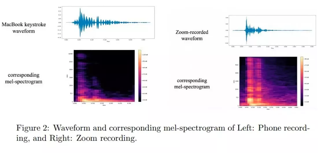

Derin öğrenme algoritmalarıyla donanmış araştırma ekibi , yalnızca klavyenizin sesine dayanarak yazdıklarınızı tanımlayacak bir sistem geliştirdi. CoAtNet adı verilen yapay zeka, her tuşun ürettiği benzersiz sesi temsil eden spektrogramlar kullanılarak eğitildi. Sonuç olarak, MacBook'tan 20 santimetre uzağa yerleştirilen bir akıllı telefon kullanılarak tuş vuruşlarının şifresini çözmede %95'lik bir başarı oranı elde edildi.
Araştırmanın ortak yazarlarından Dr. Ehsan Toreini, çoğu modern akıllı cihazın mikrofonlarla donatılması nedeniyle "bu tür modellerin ve bu tür saldırıların doğruluğunun artmasını" beklediğini söylüyor. Ekip ayrıca yapay zekalarını Zoom ve Skype çağrıları üzerinden de test ederek neredeyse aynı düzeyde doğruluk elde etti.
