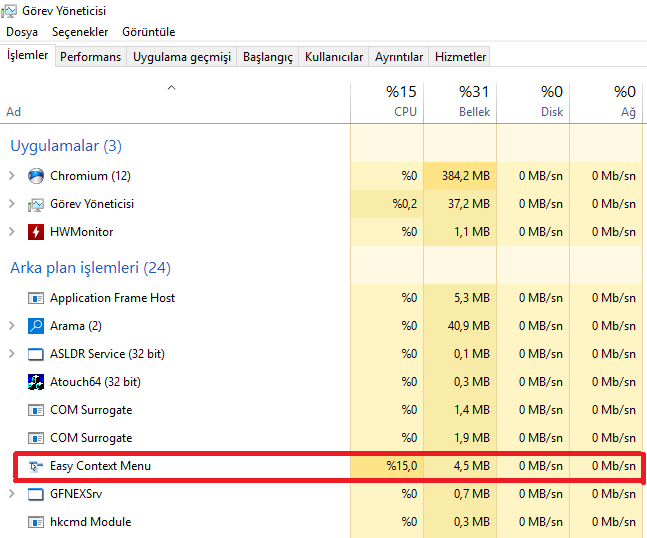

Herkese merhaba. Easy context menu ile ilgili ufak bir sorunum var. Easy context menu yu daha önce Win 7 de sorunsuz kullanmıştım.
Bugün biraz müsait oldum. Windows 10 da denemek istedim. Program iyi, güzel, hoş çalışıyor, Ancak ufak bir sıkıntı var gibi.
Easy context menu programını win 10 pro 1709 da kullanırken, Sağ menüye herhangi birşey ekle kaldır yaptıktan sonra,
Programı kapattıktan sonra, Program arkada ve "arka plan işlemleri" nin içinde çalışmaya devam ediyor ?
Bunu tesadüfen az önce farkettim. Ayarlarda arka plan işlemlerim windows 10 a geçtiğimden beri 4 senedir kapalı.
Arka planda çalışan ecmenu exe si en az % 15 Cpu kullanıyor. Buda laptop ısısının düşmemesine,
Ve fanın sürekli ötmesine neden oluyor. Bu sorunu nasıl düzeltebiliriz acaba ?

Şimdi denedim, böyle bir sorun yok. EcMenu'nun bir fonksiyonu çalıştırmış olabilirsiniz.
Yani arkaplanda o fonksiyon çalışıyordur (misal sahiplik al, temp klasörünü temizle vs. gibi)
Haliyle fonksiyon çalıştığı için ana kurulum ekranı ile alakalı değildir.
Ana kurulum ekranında bu kadar fazla işlemci kullanmı zaten mantıksız.
Böyle bir hata olsaydı çoktan bir çok kullanıcıdan bildirim alırdık.
İlgili işlemi istersen sonladır ve tekrar dene.

Ben ecmenu programını çalıştırdım şahsen yüzde 15 ram kullanmadı bende, o kadar işlemci kullanması nedense bana da biraz tuhaf geldi.

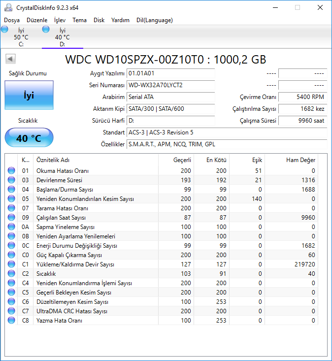

Merhaba, sistem yüklü olmayan diskindeki aşırı yavaşlıktan kaynaklanabilir.
Ben de senin gibi sistemi SSD den, indirme ve diğer arşiv dosyalarımı/programlarımı ikinci (mekanik) HDD den kullanıyorum.
EcMenu diğer diskimde vs. böyle bir sorun çıkartmadı. Lakin kısa anlık olarak işlem yaparken CPU kullanımı artabilir.
Bu durum tüm programlar için geçerli. Bİr programı açıp penceresini aktif iken fareyi hızlı haraket ettirirken bile işlemci kullanımı artacaktır.
İkinci diskinde benzeri farklı sorunlar yaşıyorsan dikini kontrol etmeni önderirim.
CrystalDiskInfo SMART bilgilerini baz alarak diskini kontrol eder. Sağlık durumunu tam yansıtmasa da diskinde çok önemli sorunlar var ise sana fikir verecektir. İstersen indirip sonuçlara bir bak.

Merhaba BlueLife ilgin için teşekkürler. Sorun hdd den kaynaklanıyor. Çünkü kullandığım tüm programlar harddiskten çalışıyor.
Ve harddiskten çalışan programlarda böyle bir sorun hiç yaşanmadı. Sadece ecmenu de sorun oldu. Ecmenuyude harddiskten çalıştırmıştım.
Uzun bir süre denemeler yaptım. Ecmenuyu defalarca kez C sürücüsünden çalıştırdım. Ve böyle bir sorun hiç yaşanmadı.
Bence sorunda hdd den kaynaklanıyor. Artık eminim. Zaten harddiskim 5400 rpm, 7200 rpm bile değil.
Ayrıca kullandığım laptopta 15 senelik olduğundan anakartıda Sata 2 destekliyor, Sata 3 desteklemiyor.
Sorun kullandığım çok eski teknoloji hdd ve anakarttan kaynaklanıyor bence.
Ayrıca harddiskim yeni. Daha yeni taktırdım. Biraz araştırdım. Yeni taktırdığım harddiski 28 nisan 2023 tarihinden beri kullanıyormuşum.
Yani harddiskim hepi topu daha 2 senelik. Ve 2 senedede harddiskin bozulacağını pek sanmıyorum.
Crystaldiskinfo arşivimde ve masaüstümde zaten. Crystaldiskinfoda harddiskin sağlam ve sorunsuz olduğunu raporluyor.
Bundan sonra programı C sürücüsündeki Program files klasöründen çalıştıracağım. Muhtemelen başlat menüsüne kısayol atar kullanırım.
Yada masaüstüne kısayol atar kullanırım. Yardım içinde teşekkürler. Sanırım eski teknoloji donanımlara veda etmek gerekiyor.
