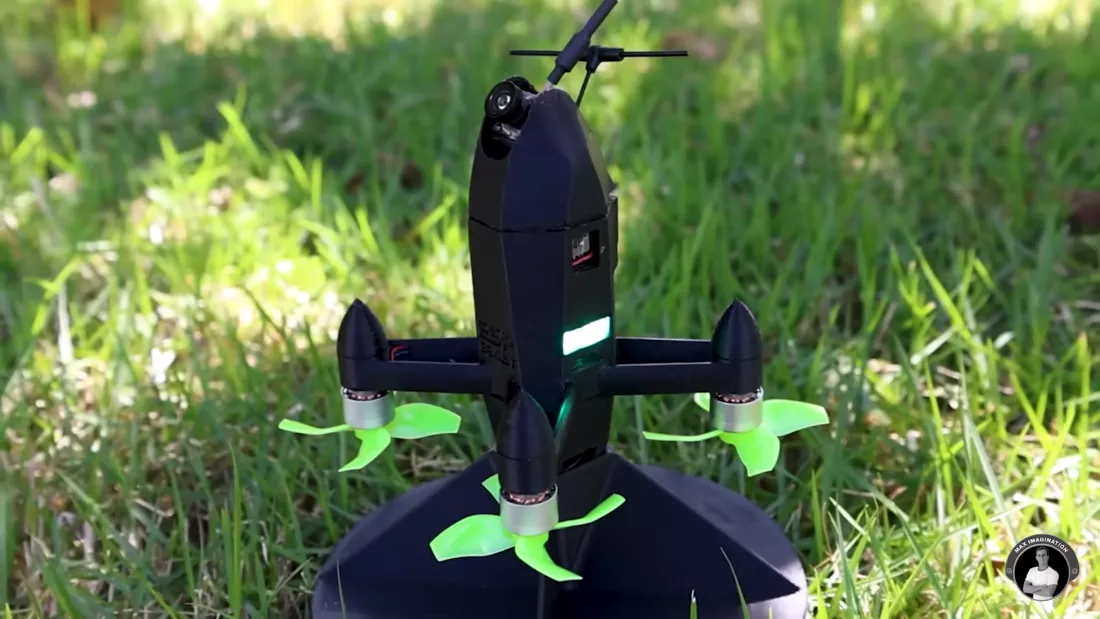

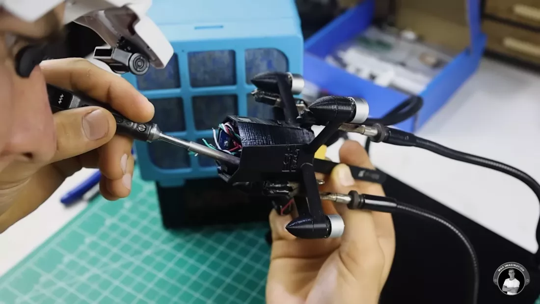

Gövde tamamen PETG'den 3 boyutlu yazıcıyla üretildi; bu filament, sertlik ve darbe direnci arasındaki denge nedeniyle tercih edildi. Max, gövde bileşenlerini üretmek için Elegoo Neptune 4 Plus 3 boyutlu yazıcı kullandı ve dronu monte ederken, test ederken ve onarırken yapıyı sürekli olarak geliştirdi.
PETG'nin dayanıklılığı, çerçeve yapısının ayar ve test uçuşları sırasında tekrarlanan çarpışmalardan sağ çıkmasını sağlayarak, projenin mütevazı bir bütçe içinde kalmasına ve aynı zamanda agresif uçuş testlerinin yapılmasına olanak tanıdı.
Montajı tamamlanıp ayarları yapıldıktan sonra, drone yaklaşık 67 mph'lik (109 km/s) bir azami hıza ulaştı. ESP-Blast yaklaşık 136 gram ağırlığında ve 450 mAh'lik bir batarya paketiyle çalışıyor; bu da onu şarj başına yaklaşık beş dakika havada tutuyor. Bu kısa ama kullanılabilir uçuş süresi, batarya değiştirilmeden önce tipik bir test seansı sırasında yüksek hızlı uçuşlar ve veri toplama için yeterli.
