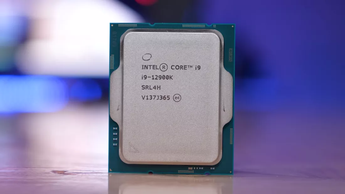

Nedense, modern oyunlarda bu karşılaşmayı yeniden ele almaya yönelik güçlü bir ilgi var ve Core i9, DDR4 bellek kullanılarak test edildi. Bunu doğru bir şekilde yapmak için, 12900K'yı hem DDR4-3600 hem de yüksek hızlı DDR5-7200 ile çalıştırdık ve böylece DDR4-3600 ile çalışan 5800X3D ile doğrudan bir karşılaştırma yapabildik.
5800X3D'nin artık satın alınamadığını ve bunun uzun zamandır böyle olduğunu belirtmekte fayda var. Hatta seçilmiş AMD Ryzen 7 5700X3D bile ortadan kayboldu, bu da AM4 sahipleri için büyük bir hayal kırıklığı. Latin Amerika pazarına yönelik olan ve şimdi Çin gibi bölgelerde de ortaya çıkmaya başlayan Ryzen 5 5500X3D'yi inceledik; bu da eski AM4 sistemleri için son bir yükseltme yolu sunabilir. Bununla birlikte, bu incelemenin odak noktası bu değil.
Intel tarafında ise, 12900K dahil olmak üzere 12. nesil işlemcilerin çoğu hala yaygın olarak bulunabiliyor. Şu anda Newegg'de yaklaşık 390 dolara , Avustralya'da ise 500 dolara yakın bir fiyata satılıyor. Bu fiyatlarla, AMD Ryzen 7 9700X gibi seçeneklerin benzer veya daha düşük fiyatlara bulunabildiği göz önüne alındığında, satışı daha zor hale geliyor.
Bu da bizi bu yeniden incelemenin asıl noktasına geri getiriyor. 2022'de 40 oyunu test ettik ve 5800X3D'nin ortalama olarak sadece %1 daha hızlı olduğunu gördük; bu sonuç, 12900K'nın hızlı DDR5 bellekle eşleştirilmesine bağlıydı.
Bu sefer, Core i9'u hem DDR4-3600 hem de DDR5-7200 belleklerle test ederek, daha geniş bir koşullar kümesi altında bu karşılaştırmayı tekrarlıyoruz. Amaç basit: bu eşleşmenin günümüzde nasıl bir performans sergilediğini ve belleğin günümüzde ne gibi bir fark yarattığını görmek.

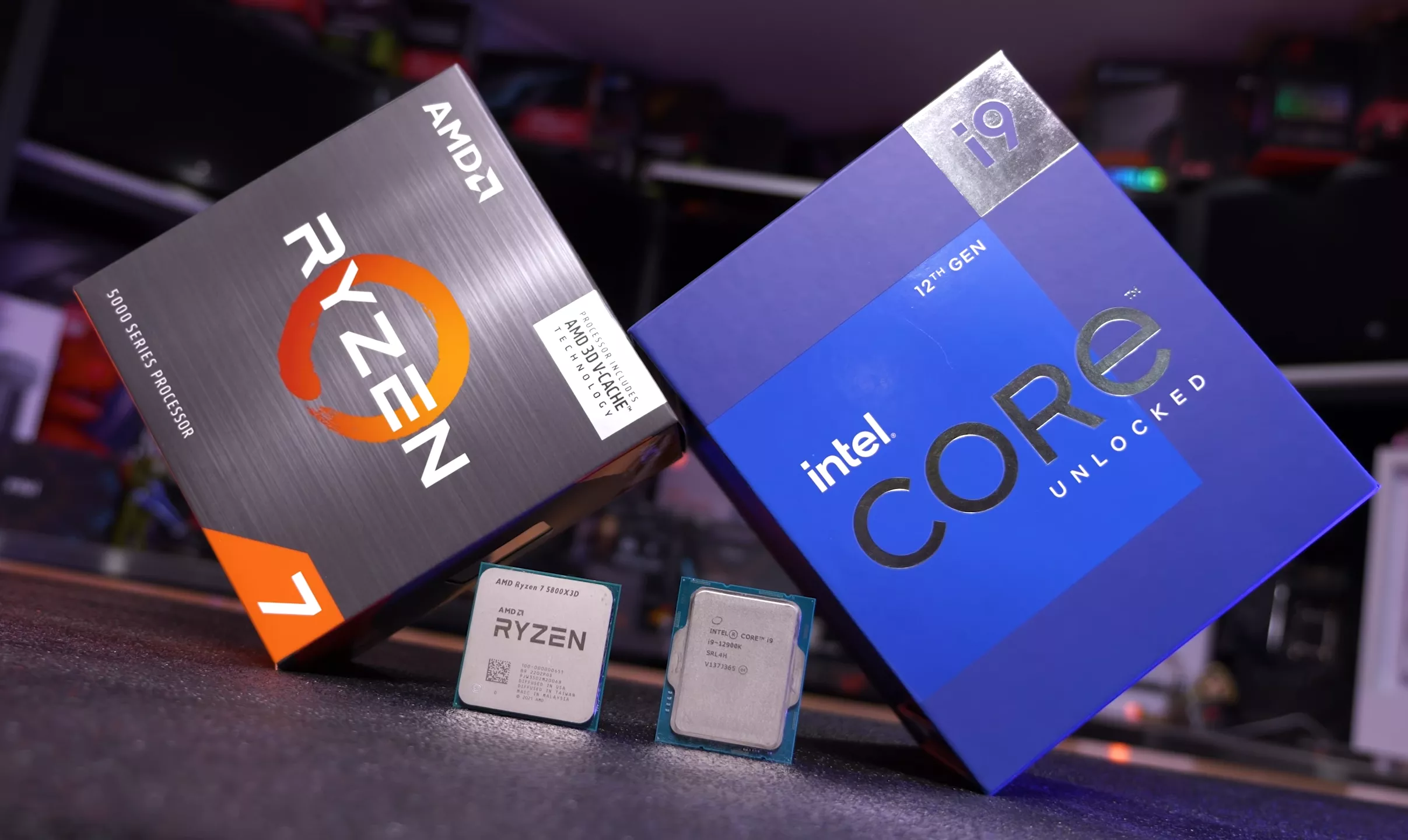

14 oyunluk ortalama verilere baktığımızda, AMD Ryzen 7 5800X3D, DDR5 belleğe sahip Intel Core i9-12900K'yı orta ayarlarda sadece %5, ultra ayarlarda ise %1 farkla geride bırakarak zirveye çıkıyor. Genel performans oldukça benzer. Ancak, 12900K DDR4 bellekle eşleştirildiğinde, 5800X3D daha belirgin bir şekilde öne geçiyor ve orta ayarlarda %25, ultra ayarlarda ise %19 farkla lider konumda bulunuyor.
Ryzen 7 işlemci ortalama olarak sadece %1 daha hızlı, orta kalite verilerine bakıldığında ise %5 daha hızlı. Her iki durumda da fark çok küçük.

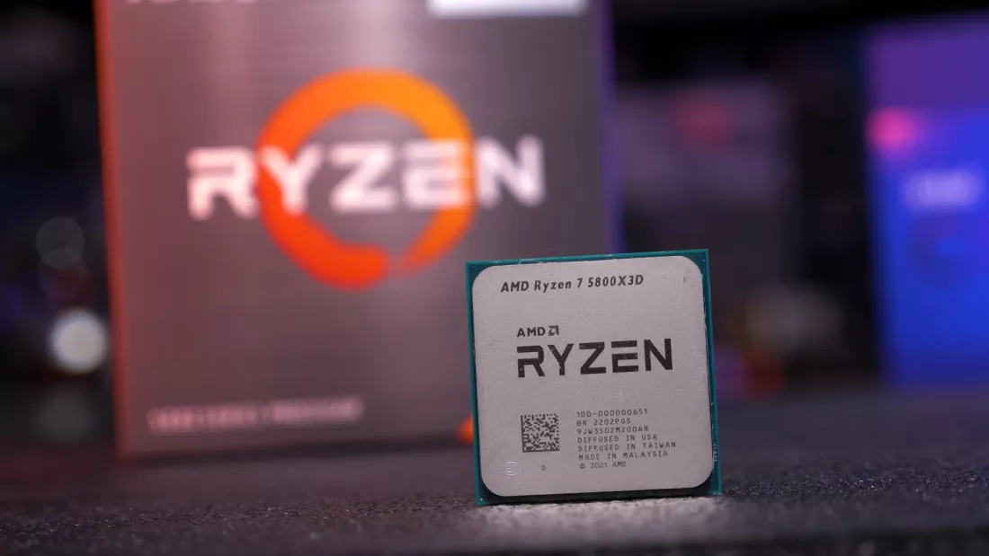

DDR5 artık DDR4'e göre açık bir avantaj sunuyor. Ortalama olarak, 12900K işlemcide DDR4'ten DDR5 belleğe geçildiğinde %17-19'luk bir performans artışı görüyoruz. Dolayısıyla, 5800X3D, her ikisi de DDR4-3600 kullandığında artık 12900K'dan sadece biraz daha hızlı değil. Çok daha büyük L3 önbelleği, DDR4'ün bant genişliği sınırlamalarını hafifletmeye yardımcı olarak daha anlamlı bir üstünlük sağlıyor.
Bu durum, 5800X3D'nin performansının standart AMD Ryzen 7 5800X ile karşılaştırılmasıyla da desteklenmektedir . Lansman sırasında, orijinal testlerimizde aynı bellekle yaklaşık %23 daha hızlıydı. Bu güncellenmiş test turunda ise bu avantaj yaklaşık %27-31'e yükselmiştir.
Dört yıl önceki vardığımız sonuç oldukça basitti. Oyun performansını en üst düzeye çıkarırken fiyatı veya güç tüketimini fazla zorlamayan, sorunsuz bir seçenek arayan oyuncular için 5800X3D'yi önermiştik. Ayrıca, LGA1700'ün en az bir işlemci neslini daha desteklemesi beklenirken, AM4'ün fiilen ömrünün sonuna geldiğini belirterek, 12900K'nın platform ömrü açısından bir avantaja sahip olduğunu da kaydetmiştik.
Elbette, Intel'in Core i9 ve Core i7 işlemcileri üretkenlik iş yüklerinde açık bir avantaja sahipti. 5800X3D hiçbir zaman üretkenlik işlemcisi olarak tasarlanmamıştı; AMD bu rol için Ryzen 9 serisini konumlandırmıştı, bu da onu tamamen farklı bir tartışma konusu yapıyor.
Oyun performansı açısından 5800X3D oldukça iyi bir performans sergilerken, 12900K da DDR5 bellekle eşleştirildiğinde zamanla iyi bir şekilde eskimeye karşı dayanıklılık gösterdi . Bu güncellenmiş veriler, burada yanlış bir seçim yapılmadığını doğruluyor. En azından oyun için tartışmalı olan tek yapılandırma, pahalı Core i9'u DDR4 bellekle eşleştirmekti.
