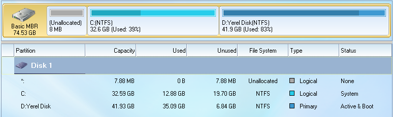

Yukarıdaki resme bakınız. Resimde okuduğunuz gibi, disk oluşturma şeması yanlıştır. Her iki disk de birincil olmalı, ancak C: diski bootable olmalıydı.
ÖN BİLGİ: Şayet D: partisyonu biçimlendirilecek olursa windows uçabilir. Kural şudur: İşletim sistemi nerdeyse boot bayrağı orada olmalıdır, aksi takdirde o sistemin hayatı boot bayrağı almış partisyona bağlıdır.
Bu diskte önceden XP vardı arkadaşlar. Ancak tema paketi yükle kaldır zart zurt yaparken ben bunu biraz bozmuştum. Size bahsetmiştim, geçenlerde yeni XP kurulumu yaptım. Eski sistem üzerinde sağlam iken, windows CD'si ile başlatıp bölümü hızlı biçimlendirmesini istedim ve partisyonu seçerek aha buraya kur dedim. Bak orda önceden bir sistem varmış, gidiyooooo! dedi, yaw he he dedim. Kurulum bitti, güzel. Herşeyi ayarladım. Neden sonra, birşey için lazım oldu, partition magic çalıştırdım. Anam! o da ne? Birinci partisyon birincil olacağı yerde mantıksal olmuş. Depo olarak kullanılan yedekler partisyonu da birincil-BOOTABLE olmuş.
Hayırdır? :o :x
Tamam da kurulumda böyle birşey demedim ki ben? Böyle bir seçenek de seçmedim? zaten o ilkel kurulum ekranında böyle birşey yok ki?
Arkadaşlar, bu tip anormalliklerle zaman zaman karşılaşıyorum. Daha önce de, şu an kullandığım 8.1'li sistemde aynısı başıma geldi. SSD'mi göstererek kurulum yaptım, anama söver gibi bir de baktım SSD'yi değil gitmiş 1TB'lik harddiski bootable yapmış. Harddiski partisyon yöneticisiyle bootable bayrağını kaldırdım, iptal ettim. Bu kez doğal olarak sistem açılmadı. Sonrasını hatırlamıyorum nasıl düzelttim, sanrıım boot onarıcı bir linux diskiyle hallettim orası net değil...
Linux kurarken de başıma çok ve sık geliyor. Daha önce linux mint kurduğumda, windowslu partisyonu atladı, linuxlu partisyonu atladı, swap bölgesini atladı, teeee ebesinin neresindeki en sondaki DEPO partisyonunu bootable yaptı.
Arkadaşlar bu neden oluyor? Neyi bilmiyorsam bana izah eder misiniz cidden merak ediyorum ve moral sıfır şu anda...
EDİT: O bilgisayardan görüntü getirdim buyrun:
Partisyon wizard, C partisyonunu birincil yapmama ses etmiyor. Ancak aktif yapmaya kalktığım anda Dikkat windowsu uçabilir! diye uyarıyor. Uygulamadan denedim, bu kez bu partisyonu bootable yap diye bir seçenek olmadığını görünce değişiklikleri geri alıp çıktım.

Soruna cevap, bilmiyorum xp ile o kadar çok tecrübem olmadı. Belki kullancığın xp cdsinde bi sıkıntı vardır, ilaçlı mı?
Diskpart ile bootable sıfatı bölümlerden inactive komutuyla kaldırılabiliyordu ama mantıksal bölümlere işler mi bilmiyorum. Linux mint kurarken nası depoyu önyüklenebilir yaptın abi? Seçebiliyorsun orada hangi diske kuracağını

Abim hepsi yukarda yazıyo. Ben de anlamadım. Bu durum arada bir oluyor. Sen istediğin kadar nereye ne kuracağını belirt, diskin yukarıdaki hayati özelliklerini sen belirleyemiyorsun.
